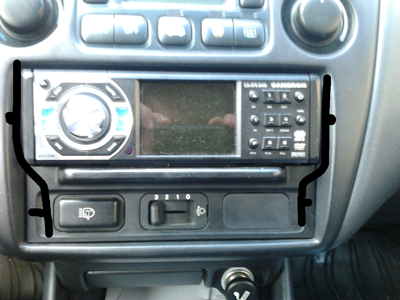

Приблуда под магнитолой крепится на ту же рамку, но уже на см уже с каждой стороны. тоесть к низу крепёж сужается. Примерно попытался нарисовать.
Видимо пилить надо!!!
Ай... да ещё и рамку надо... есть у кого может?

Andyjim, тут я не советчик, т.к. у меня американец и другая борода (панель), ровно под 2Дина. Рамку на Авито.ру посмотри

Andyjim, запили или загни крепления. У меня похоже они загнуты, так как я взял машину с установленой уже 2дин магнитолой. Потом я ее снял и поставил 1дин и вернул рамку с кнопками родную. Вот эта рамка у меня нормально не фиксируется, т.к. стенки внутри широкие, наверно их загнули.
