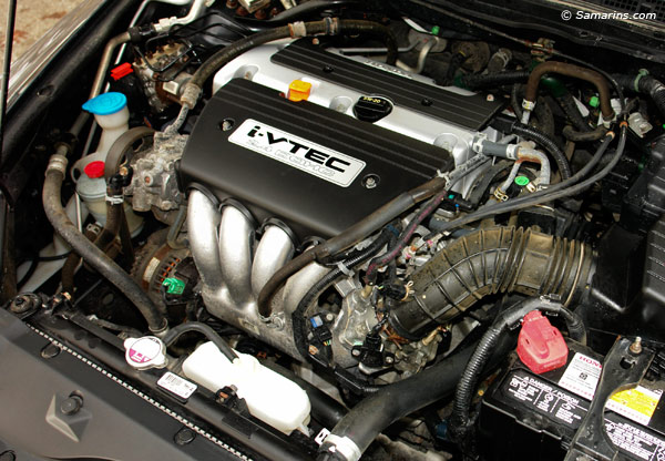

Подскажите пожалуйста где находиться номер двигателя у acura tsx...весь инет перерыл, ничего не нашел(

Номер двигателя находиться на блоке цилиндров, только он теперь нафиг не нужен, двигатель в России, как запчасть идет и не регистрируется

спасибо за реакцию....
у меня машина из белоруссии пригнана, чтобы сделать птс русскую он нужен....
можно чуть подробней ежели блок цилиндров...я так тот все уже осмотрел и не нашел
