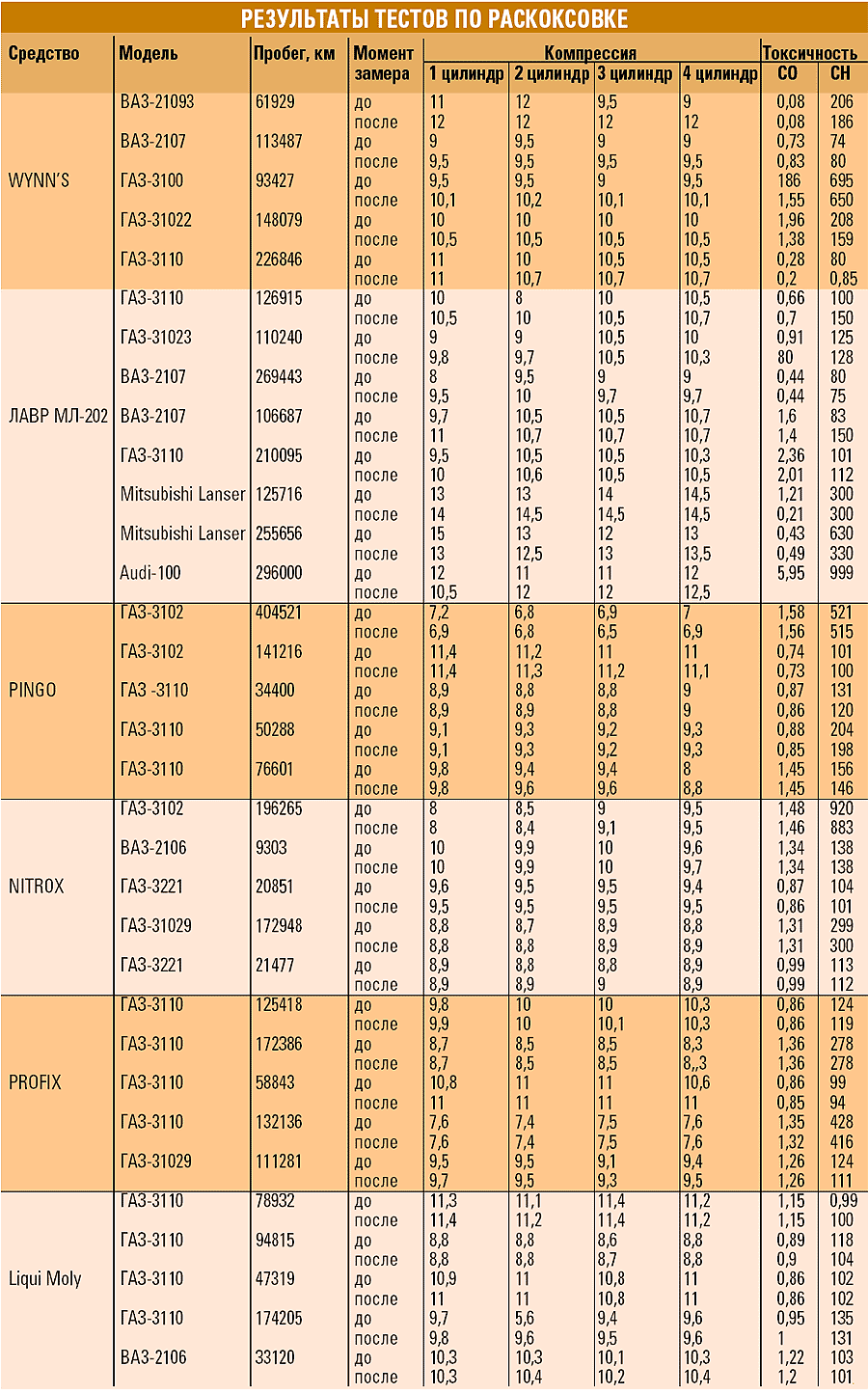

LAVR (ЛАВР) МЛ-202 средство для раскоксовки поршневых колец
ТЕХНИЧЕСКИЕ ПАРАМЕТРЫ
Жидкость для раскоксовывания двигателя
НАЗНАЧЕНИЕ: средство для безразборной очистки поршня, поршневых колец и деталей камеры сгорания.
СВОЙСТВА: очищает поршневые кольца и канавки, восстанавливает компрессию, удаляет вредные отложения с поверхности деталей камеры сгорания, устраняет калильное зажигание и детонацию (вызванную нагарообразованием).
ПРИМЕНЕНИЕ: предназначен для раскоксовки любых дизельных и бензиновых двигателей.
ПОТРЕБИТЕЛЬСКИЙ АНАЛИЗ
ТЕХНОЛОГИЯ ОБРАБОТКИ: потребуется установить автомобиль на горизонтальной площадке (в этом случае оси цилиндров займут вертикальное положение, при условии, что двигатель рядный и не оппозитный) и прогреть мотор до рабочей температуры. Последовательность действий: заглушить силовой агрегат, выкрутить свечи зажигания (бензиновый ДВС), форсунки и свечи накаливания (дизельный ДВС). Залить в каждый цилиндр по 45 мл препарата, после чего сразу же закрыть технологические отверстия (можно закрутить снятые ранее свечи (форсунки)) для образования «паровой бани» в камерах сгорания. Затем следует отключить систему зажигания (закоротить центральный провод, снять разъем с датчика Холла и пр.) во избежание искрения и возможного воспламенения раскоксовывающего препарата LAVR (ЛАВР) МЛ-202 .
Оставить двигатель на 1 час. По истечении времени освободить технологические отверстия. Прокрутить коленчатый вал стартером 2—3 раза по 5—10 секунд при полностью выжатой педали акселератора для удаления излишков жидкости и паров из цилиндров. Установить демонтированные узлы и детали. После этого запустить двигатель и дать ему поработать 5—10 минут в режиме переменных оборотов (холостой ход с перегазовкой), при этом не рекомендуется «раскручивать» мотор более чем на 2/3 от максимальных оборотов. Заменить отработанное масло.
ДОЗИРОВКА: стандартная упаковка LAVR (ЛАВР) МЛ-202 содержит 185 мл раскоксовывающей жидкости (достаточно для обработки двигателя объемом до 2 л). Если литраж больше, придется использовать флакон 330 мл.

че, прям эту лаврушку заливал?
хм, может это и есть ответ на мое желание, поковыряться в грязи)))
Добавлено через 1 минуту 10 секунд
вы не подумайте...., просто я посмотрел модели тестирования ГАЗ3110 и митсуба, вот и спросил)))))
RagnaR
mex, так у V-образной шестерки оси цилиндров никак не займут вертикальное положение - ничего страшного?
и на какое время ты оставляешь авто с залитым ЛАВРом? судя по отзывам - некоторые люди сутками держат =)
п.с. давно думал что-нить подобное сделать - вот и стимул)
