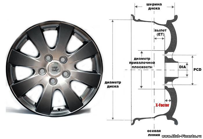

х-фактор дисков маловат.Вот так мы теперь выглядим+ фото с расположением диска и суппорта (продолжение рассказа)
вот и я о том же. Хотя казалось бы - родной размер:dont_know:х-фактор дисков маловат.
х-фактор - это параметр конкретной модели дисков. у стоковых дисков он больше, чем у тех, что пользуешь ты.вот и я о том же. Хотя казалось бы - родной размер:dont_know:

У меня сток, правда от 7-го. Так там диск практически касается суппортов. По фото, конечно сложно судить, но, во всяком случае, не выглядит не больше, чем уу стоковых дисков он больше, чем у тех, что пользуешь ты.

у меня были диски стоковые на 16"У меня сток, правда от 7-го. Так там диск практически касается суппортов. По фото, конечно сложно судить, но, во всяком случае, не выглядит не больше, чем у

У меня такие же. Только их 6. В смысле двойные, а звезда шестиконечная.там спицы шире
Вот это не знаю.имеют меньшую толщину.

не такие же. а двойные. это другое.У меня такие же. Только их 6. В смысле двойные, а звезда шестиконечная.

10 мм, емнип. не меньшеНо, кмк, там и не должно быть такого, уж большого расстояния.
