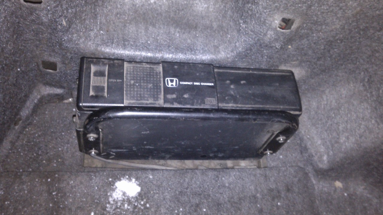

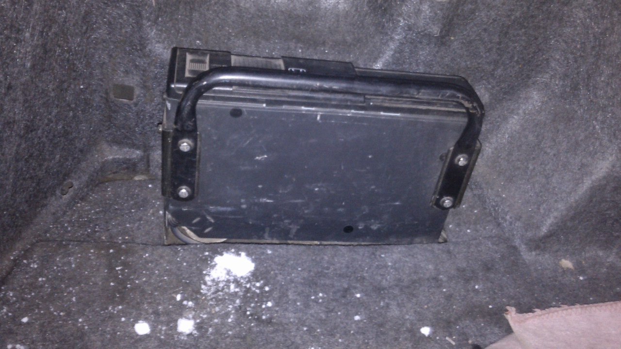

еще такой вопрос-значит в багажнике слева(сторона водителя) есть чейнжер. Что можно с ним сделать? имеет ли он какую нить ценность? или просто выкинуть?

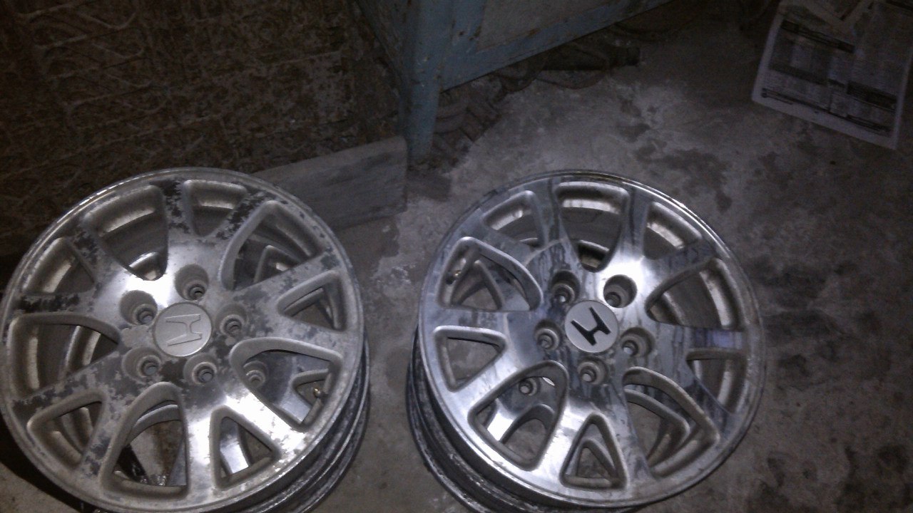

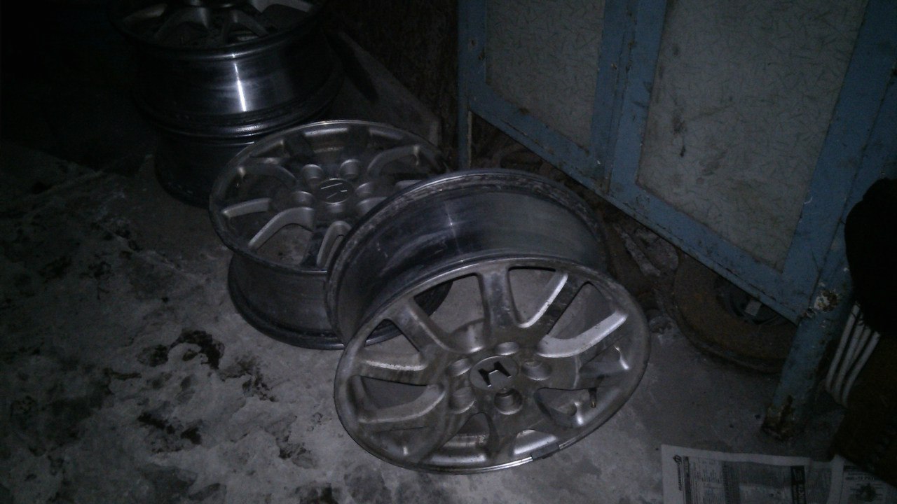

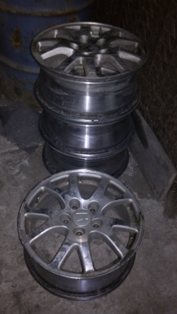

Ни кому не нужно диски? 16 диаметра, 5х114,3 ЦО 64,1, ЕТ50
краска местали немного облазиет, на фото колеса не мытые
цена бросовая

Блин жаль ты не в Литве. Диски бы взял :) блин хотя нет у меня 4дырки :)

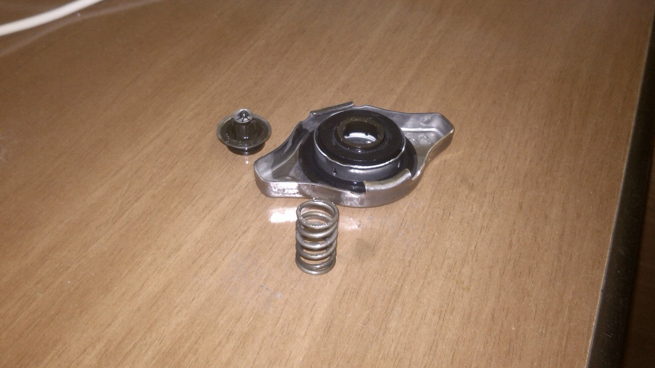

Крышку радиатора летом поставил Gates RC134. На китайский радиатор AVA встала лучше, чем родная.
