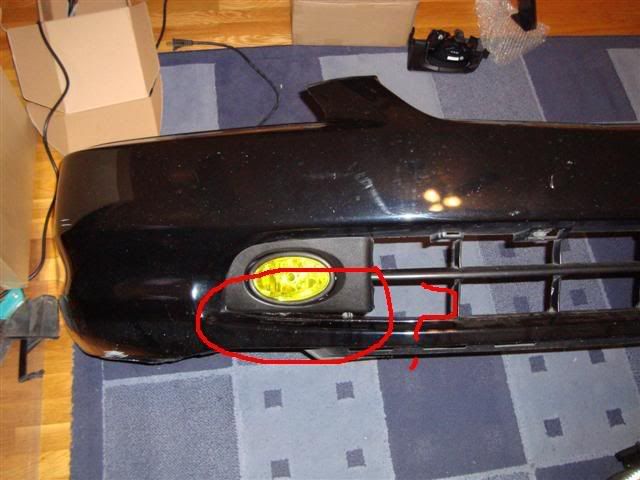

Я тоже когда-то давно читал об этом, но не понимаю как они подходят. Посмотри их форму и форму воздухозаборника у своего бампера.
А еще, сравни птф от сивика и птф от аккорда седана. По-моему, они одной формы, не согласен?
Есть правда и в твоих словах. И кому тепер верить хрен знает. Нарыл фотку и на ней похоже стоят от цивика.

Итак если ставить фоги от цивика 01-03 то спрятать этот косяк без переднего обвеса не так и легко :((((((

Что cтранно так это то что на фото написанj что это для цивика :)))
mex
имеют значение только оем номера.
а картинка не моя, а для представления, как выглядит оптика.
она одинаковая, различия в крепеже и т.п.
