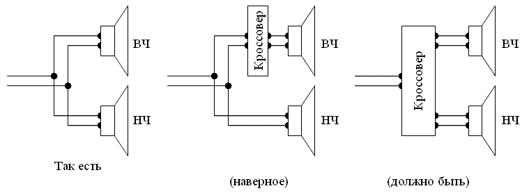

Передние 2-х полосные динамики через 4-х канальный усилитель (мид и пищалки по каналам разделю.)
Передние колонки запитываеш от 4х канального усилка (2 канала перед левый и перед правый, 2 канала зад лев и зад прав остаются у тебя на задние динамики.) чтоб подключить мид и пищалку ставится отдельный кросовер ( обычно идет в комплекте с колонками.)
http://www.proalbea.ru/uluchay/111.jpg
вот пример.
Человек поканалку ставит, там кроссы не нужны. Частоты режутся либо на усилке, либо напрямую через голову/процессор.
тогда звыняюсь. вопрос о необходимости настройки стал тоже понятен:zasten4:
