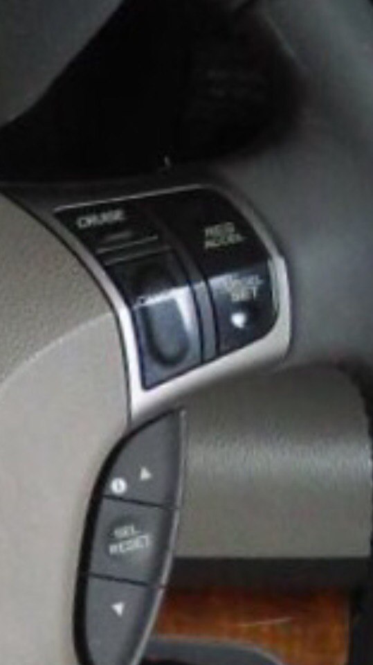

АСС выглядит вот так как у меня на фото, смотрим внимательно руль.

То есть на нижней правой спице руля те кнопки? Просто по вину каждую машину вам скидывать не всегда будет удобно, хотел научиться сам определять визуально.
В1tалий
Ну вот визуально чтоб вы понимали суть!
На нашем рынке идет VIN к примеру номер кузова вот такой JHMKB16508****** системы АСС на этом кузове нету (для нашего рынка)
На правом руле, вина нет, там номер кузова к примеру KB1-500**** на них стоит АСС но не у всех.
Другими словами, Активный круиз контроль установлен на правом руле для внутреннего рынка Японии, для Рынка Великобритании, Германии, Украины, мы как всегда как мишка лапу.
Думаю так более понятней будет? )
Да.
