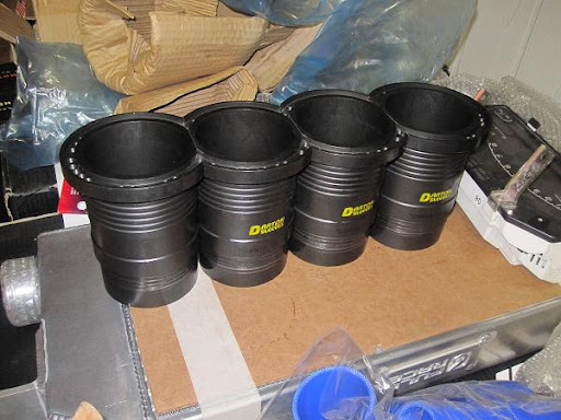

Так какой приговор мотору? Если что, есть комплект дартона.
RMS
Re: Замигал чек, на нейтрали масленка. Прошу помощи!
Приговор: провернуло коренные вкладыши, вкладыши первого цилиндра, и плюс деформация одного из цилиндров на +0,08мм поперек оси двигателя и на -0,05 вдоль.
Второй тоже провернуло, но выработка на колене меньше чем на коренном и первом.
