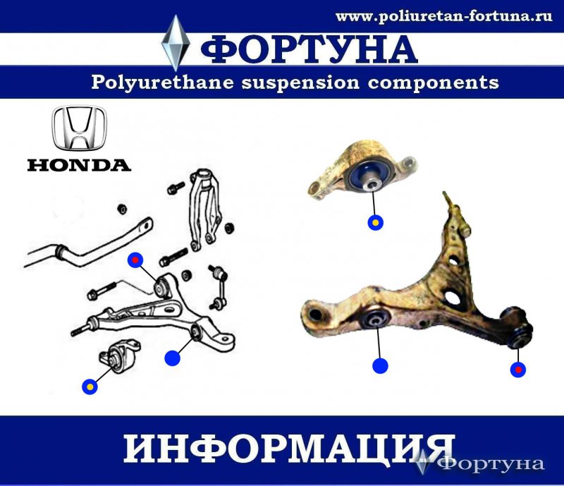

Размер сайлентблоков на legend KA9
grock
Шаровые поворотного кулака - SB6312 (555) или CBHO-33 (CTR)
Сайлент заднего верхнего рычага есть в каталоге у фортуны (комплект из 2 шт), не разберусь только, что за код.
Добавлено через 19 минут
Изготовитель "Полиуретан"
№1: Полиуретан 7-06-032 или Полиуретан 7-06-0321(улучшенный)
№3: Полиуретан 7-06-033
№2: Полиуретан их не делает по чему-то
Изготовитель "Фортуна"
Цена комплекта 4400руб. на сторону
http://poliuretan-fortuna.ru/raznoe/page/7/
Количество в комплекте - 6 шт. Так что похоже, что 4400р стоит комплект для замены сайлентов на оба рычага, а не на одну сторону.

Фортуна эта мертвая по ходу, ссылки битые. Контактов нет..

Вчера дозвонился до них. Сказали, что конкретно для передних нижних рычагов на КА9 сайлентблоки не купить, т.к. нет на них спроса. Но если подъехать к ним, во Владивосток, то изготовят за 2-3 дня...:(
