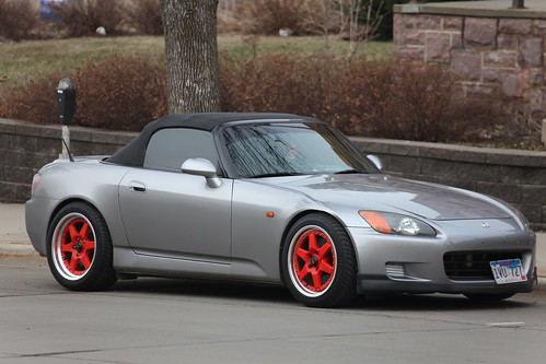

Валентин, ну всё возможно......никто же не говорит ,что не возможно. По фото видно ,что задние колёса развалены и задняя арка вроде раскатана.....а край передней арки вроде как тоже раскатан(сплюснут сверху).....т.е нарушена штатная геометрия подвески и кузова. Так что если край крыла загибать не жалко .....то можно и такие колёса
Машину портить не хочу, но колеса надо поменять сейчас смотрю на Enkei rpf в размере 7.5J ET48 вперед под 215 резину и 9J ET45 на зад под 245 резину.
Судя по всем таблицам должно встать без развалов и порчи арок...но на s2ki поразному пишут...
