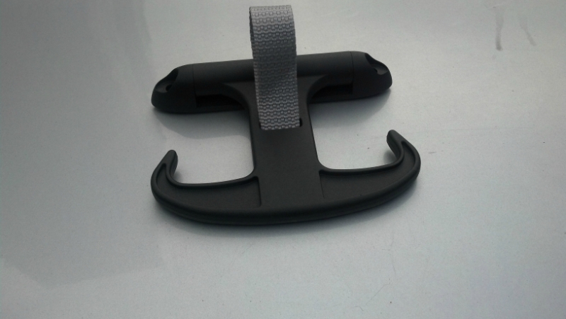

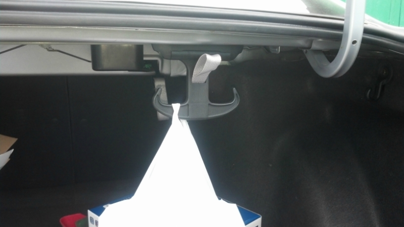

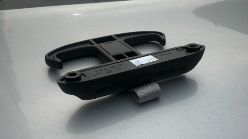

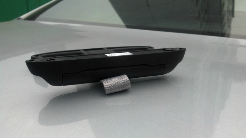

Надоело мне, что сумки и пакеты по багажнику катаются, было решено найти удобные крючки. В итоге наткнулся на двойной крючок от Пассата, с микролифтом на пружине.
Выглядит сие чудо вот так:

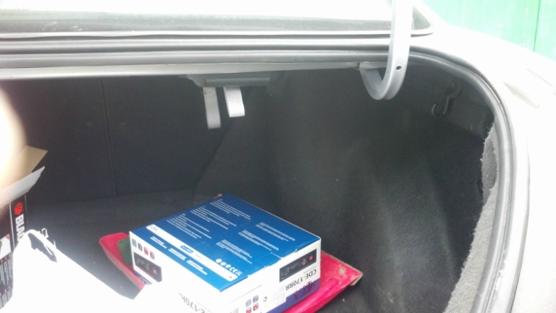

И в разложенном вертикальном состоянии:

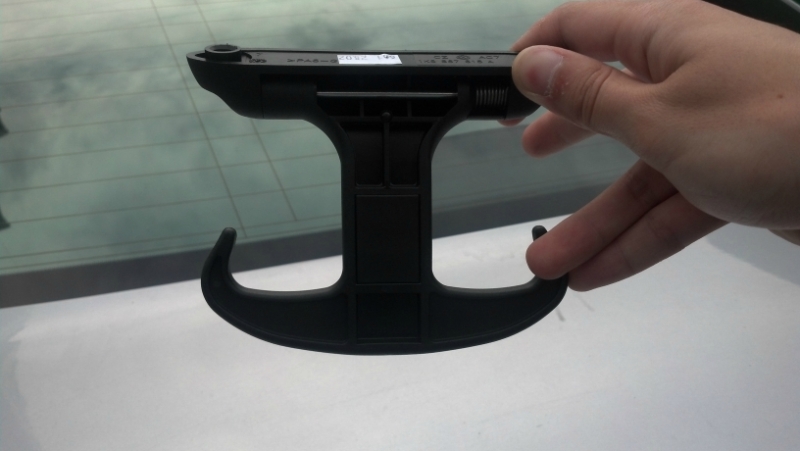

Для нормальной установки в багажник баяна необходимо сточить два выступа, их видно на втором фотом. Для этого подходит сверло на 10 и нож.
Через 3 минуты контактная поверхность плоская без выступов, как и надо:

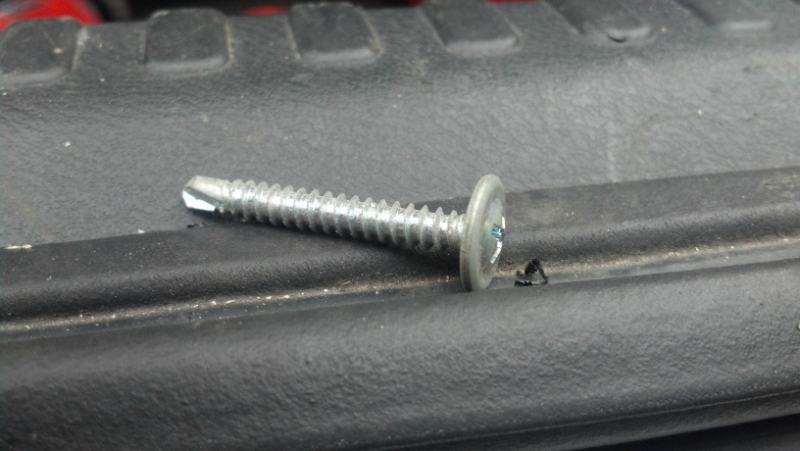

Далее берем абсолютно бытовой саморез, вот такой:

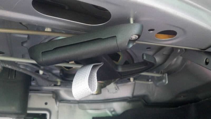

Берем шуруповерт и вертикально вгоняем в ребро жесткости багажника через крючок:
Далее сверлим вторым саморезом, затягиваем их и получаем конечную картинку:

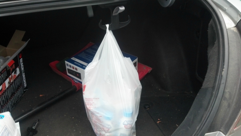

В итоге пакет будет висеть вот так и больше не будет рассыпаться и летать по багажнику:
Снимаем пакет и крючок автоматом складывается:
Цена вопроса - 300р. в экзисте и 10 минут времени.
Номер крюка - 1K5 867 615 A
Я очень доволен!
