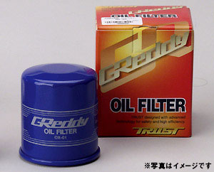

Пока решение проблемы вижу только в использовании неоригинальных фильтров от тюн контор.
И т.д.
Подделок тюн фильтров пока замечено не было, да и смысла особого нет ввиду их немаленькой стоимости.

А я ставлю только узкие greddy под высокое давление.
Фильтр PCX действительно был разработан специально для с-ки, но на сервисах обычно вкручивают то, что есть под рукой - лишь бы по резьбе подходило. А так по идее и фильтры от субы подходят ))
