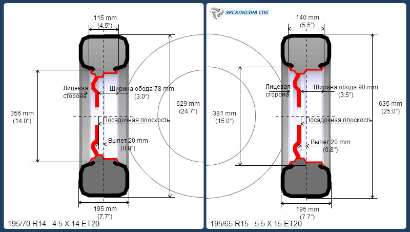

Вопрос: на днях буду брать резину летнюю,на двери водительской написан размер 195/60 r 15 ... но хочу чтоб машина была по выше и воткнуть 195/65 r 15...залезут ли? вот фото дисков моих на авто,эта резина убита(квадратная)..размер вроде 185/65 r15...

у коллеги стоят 195/70/14 не жалуется.
в сравнении с теми что ты хочешь:
