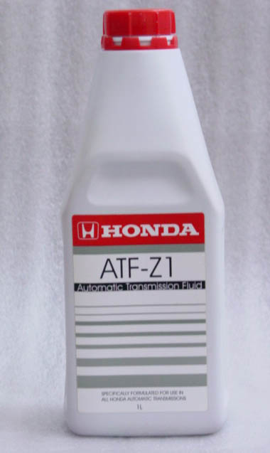

Подскажите! Бывет ATF-Z1 в разных банках (белая и серая). В чем разница? Насколько я знаю одна из Эмиратов, другая из Европы... А по составу есть ли разница?
honda atf z1 разница у производителей
вот европейская
вот американская
вот японская
ВСЕ ЖИДКОСТИ ВЗАИМОЗАМЕНЯЕМЫЕ
по составу основа - полностью одинакова, состав присадок на 2% может отличаться, но в основном отличий нет.
