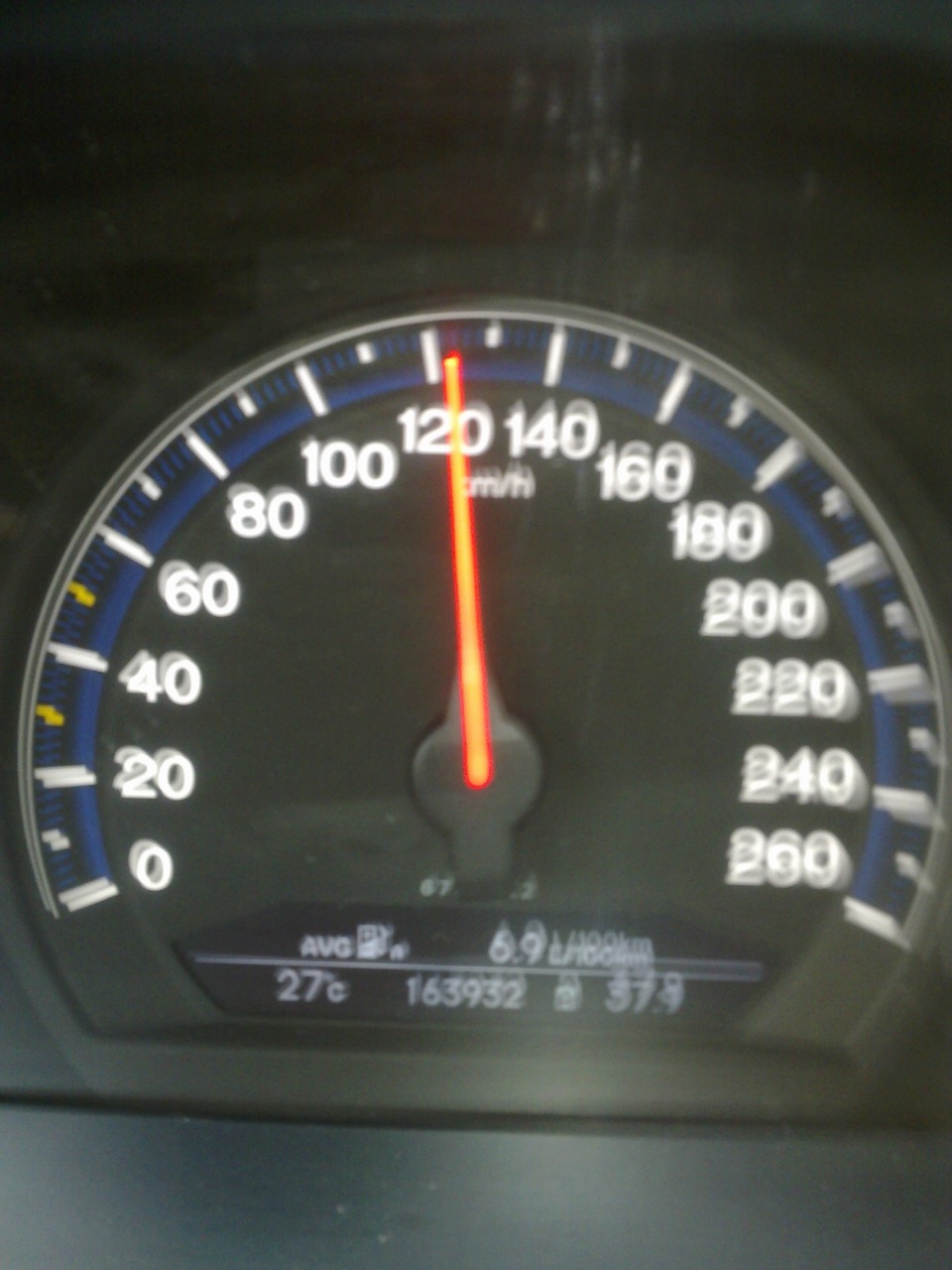

............Трасса М4.
Сегодня заливаю 95го на LUCе (до этого неделю на ГПН) и был приятно удивлён.
Расход был как у Цуцика.при усред. скорости движения 120кмч/ 6,9 л.
Повторюсь, М4, практически без переключений, протяжённость 160 км.
  • Like
Reactions: SOS
