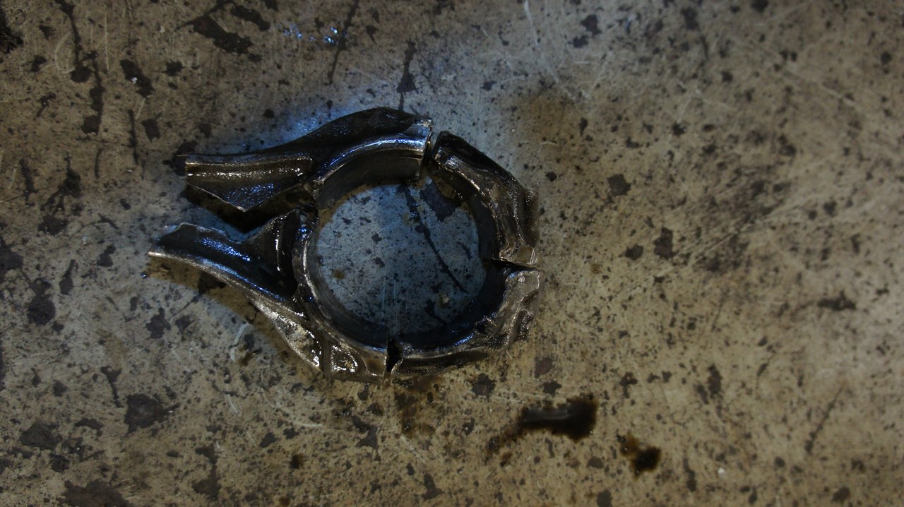

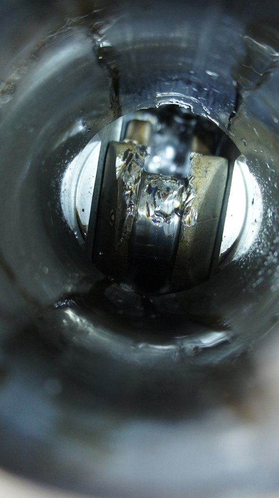

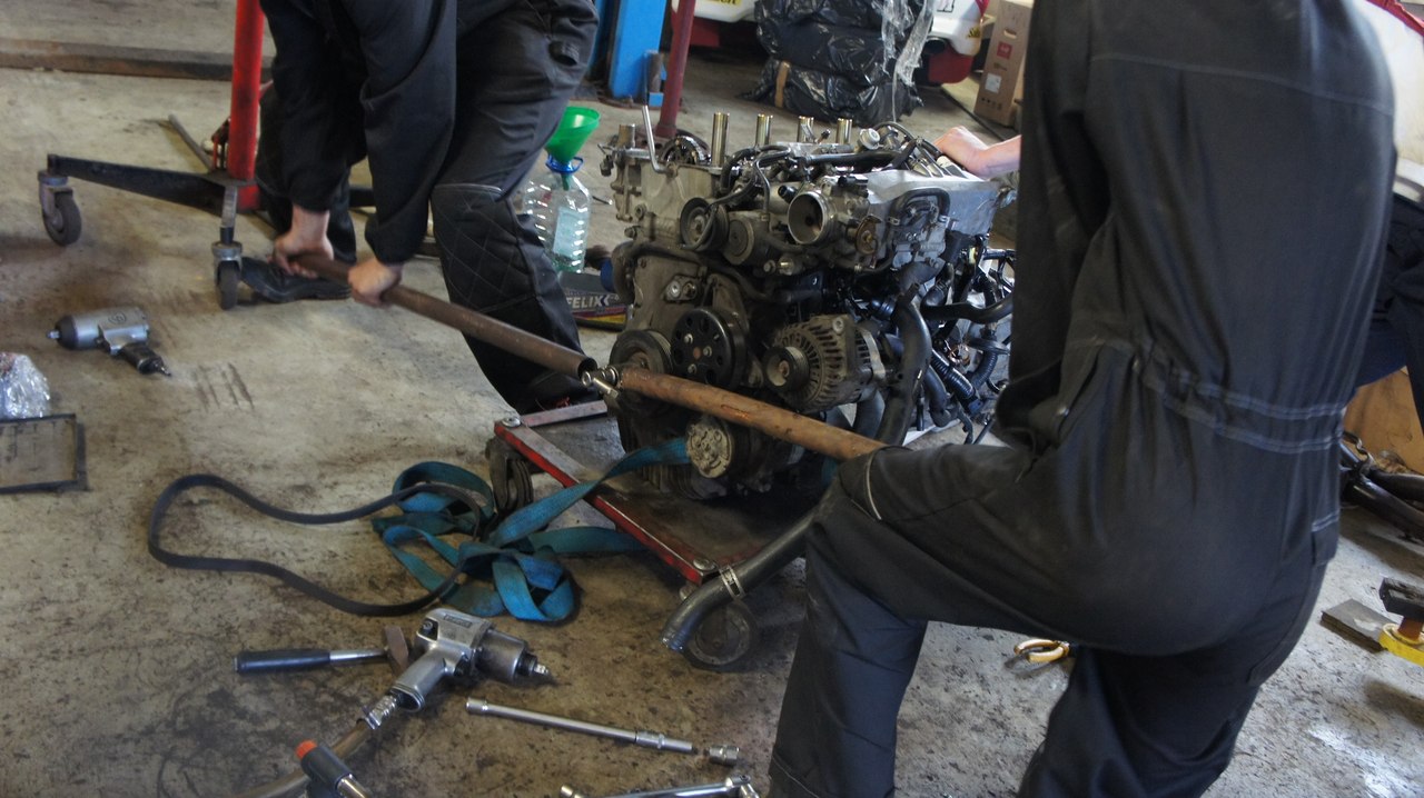

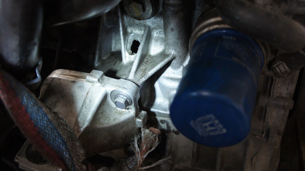

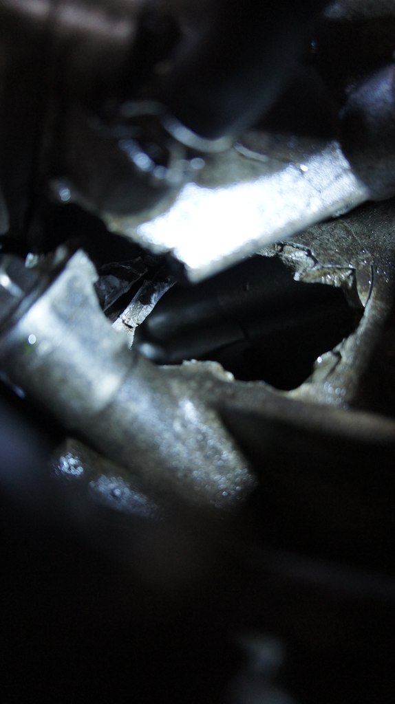

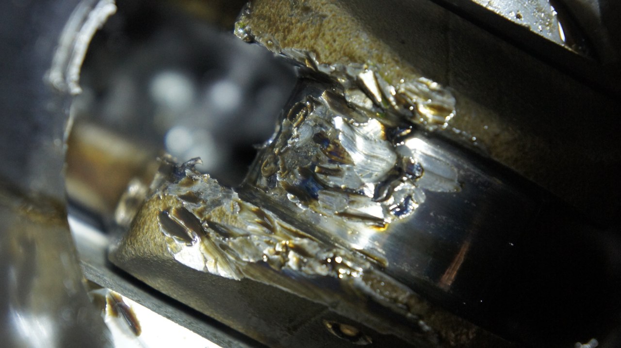

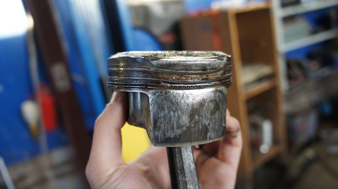

Фото со вскрытия:
Дырень № 1(слева)
Дырень № 2 (справа, прям на термостате)
гайка колена так и не открутилась
2-й цилиндр
Остальные вкладыши не изношены

у меня на работе дизель грузовичок тож по ливню хлебнул водички - картина очень знакомая ! заказали контрактный мотор 155 т р
