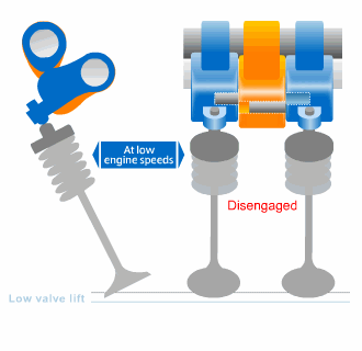

принцип работы системы VTEC.
Первоначально, система VTEC позволила строить компактные, но очень мощные (в соотношении объем/л.с.) двигатели без применения дополнительных устройств (турбин, интеркулеров), при этом технология производства подобных двигателей остается недорогой, а автомобиль с установленной на нем системой VTEC не испытывает проблем, характерных для турбированных автомобилей.
Виды и версии VTEC.
DOHC VTEC
Принцип работы VTEC в классическом варианте, крайне прост, - на паре распредвалов (изначально VTEC появился на двухвальном двигателе B16A) располагается один полнительный кулачок больше размера на каждый цилиндр. В режиме обычной работы двигателя этот кулачок, во время вращения распредвала, попадает в специальный паз между клапанами и не влияет на работу двигателя. Но, при достижении определенного количества оборотов (от 4500 и выше), давлением масла выдвигаются особые штифты, которые блокируют паз, связывая два клапана вместе. С этого момента, большой кулачок начинает давить непосредственно на оба клапана сразу, вызывая, тем самым, их большее открытие. Как только обороты падают, падает и давление масла, - штифт уходит на изначальную позицию и большой кулачок снова попадает в свой паз, - работа системы VTEC заканчивается, и двигатель возвращается в стандартный режим работы. Благодаря этому простому механизму, Honda удалось "снять" с обычного нетурбованного двигателя невероятную до того момента мощность - более 100 л.с. на 1 литр объема!
