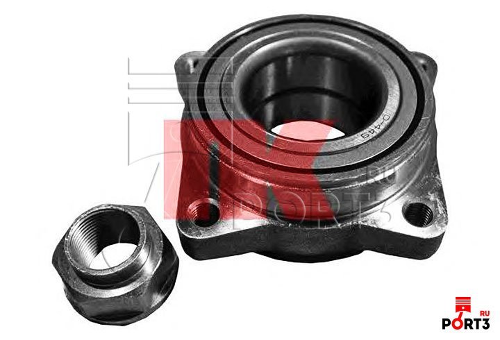

Проверили на подъемнике, правый подшипник шумит. Я так понимаю это он
Правда смутило в инструкции пишут, что "Для выжимания ступицы из поворотного кулака требуется специальный инструмент, а потому, сборку следует доставить в мастерскую автосервиса, где замена изношенного колесного подшипника будет произведена силами квалифицированных специалистов. "
Sergey59rus
Кулибин
на сабере такой же подшипник(вообще много чего с аккорда взято)
можно и самому-скидываешь ступицу,откручиваешь болты и выколачиваешь.
понадобятся хорошие тиски.у меня одна нормально вылезла,а вот со второй помучались.новую болтами затянешь(не колоти)
