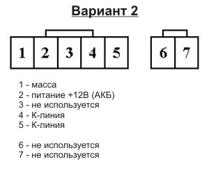

У меня такой же Accord - OBD2 не ищи который в мануале его там просто нет,есть вот такие под бардачком в ногах пассажира

1) диагностический разъем я нашел, он у меня синего цвета, пятиконтактный с тремя проводами (питание масса и данные)... Рядом (даже не знаю в одной связке или нет) болтается какой-то бесцветный (белый пластмасс) двухконтактный. Этот разъем замыкается для самодиагностики или какой-то другой? не могу решиться туда скрепку впихнуть :)

У синего (пятиконтактный) разъема три провода (+12 питание, земля и K-линия), пробовать "не во что"... А вот на белый разъем, с двумя контактами, руки чешутся, но очкую....

Нашел!!!!! начал лезть к мозгу и нашел!!!! Был прилепленный синей изолентой к другим проводам, почти у самого днища под бардачком... Кстати, базовый УОЗ был сбит на -15 градусов, т.е. стробоскоп стрелял на ВМТ вместо 15 градусов... Наконец-то моя машинка Поехала!!!
