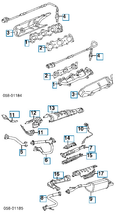

Горит чек на спидометре. Сканер выдает ошибку - что-то типа "P0141 Неисправность цепи подогрева датчика кислорода (Банк 1, Датчик 2)"
Я посмотрел по схеме - у меня 3 кислородных датчика. На какой из них ругается сканер? На один из номеров 4 или на номер 10?
10-ый номер 2-ой датчик
grock
Извините, не совсем понял. 10 номер это один датчик или их там два? Почему "2-й датчик"?
grock
Все, заменил датчик на глушителе. Чек погас...
