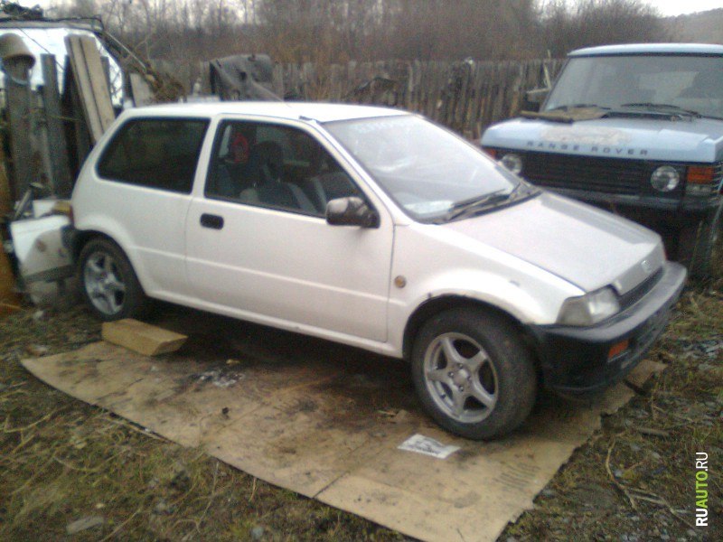

И кстати :) когда я взял авто он был в ужасном состояние :( вот фото
когда я её взял она был на двух 13 дюймовых штамповках, одном заднем 14 дюймовом, и сзаду 14 дюймовый спущенный банан :))),
ковер салона был выдернут "якобы после химчистки", весь пластик снизу разобран, руль валялся в ногах =D, вся в снегу, передняя правая фара почему то сверху расплавленна О_О, поворотник непонятно от чего справа.

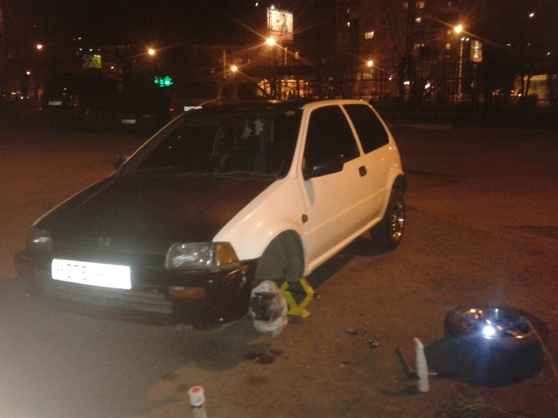

Ну и вот спустя много времени :) что то забыл про все рассказать :)
Машина успешно восстановлена, все что нужно поменяно, электрика налажена, и приведена в человеческий вид. :)
Вот фотки какая машина сейчас.

крылья успешно перекрашены (на фото еще не крашены) :) капот, крыша, и задняя дверь в черном карбоне.
Вообщем машина на полном ходу, едет хорошо. Тьфу тьфу некаких проблем с ней больше нету.
