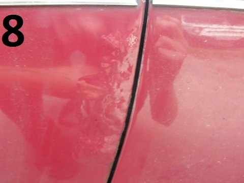

Вспухшая краска - это очень опасно(рис.11)! Чаще всего встречается на крыльях. Не верьте когда вам скажут, что это ерунда! А скажут вам так в 90% случаев :). На самом деле это коррозия, т.е. если сковырнуть этот пузырь, под ним будет густая ржавчина, а если пузырь в диаметре 1см и больше, то это скорее всего уже дырка, т.е. если в этот пузырь надавить, например, отверткой вы просто проткнете крыло насквозь. Принципиальной разницы между рис.11 и рис.12 нет, но выглядит рис.11 безобидно хотя железа под краской нет, это 100% дырка. Ремонтировать такой элемент дорого, если крыло переднее проще поменять на новое и покрасить, если заднее, то надо заваривать дырки.

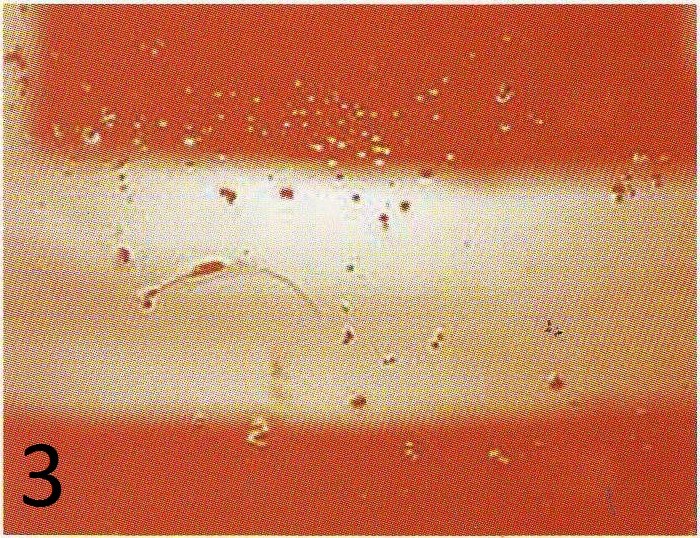

На рисунке 3 огромный косяк - это пыль и мусор в лаке. Такое вы увидите только на старых машинах или на восстановленных в гараже непонятно кем. Вам же нужно искать такие пылинки и соринки по одной. Когда автомобиль красят на заводе там ничего не попадает, если есть пылинки, значит с машиной что-то делали. Хотя хочу отметить, что не редко замечаю пыль на недорогих машинах, которые не ремонтировались. Но эта пыль бывает только в дверных проемах, а не на самом кузове. Пылью в проемах точно грешат Рено и Форды. На рисунке 4 нас интересует красная стрелка. Тут, чтобы понять что происходит надо смотреть на отражение облаков. Под красной стрелкой все матовое и облако не видно. Матовое оно потому что не прокрашено лаком или это называют "сухостью", т.е. мало лака. Конечно для осмотра нужна хорошая погода, светлое время суток и чистый или хотя бы чуть запыленный автомобиль, можно осмотреть с фонариком и не очень чистый, но для этого нужен опыт.

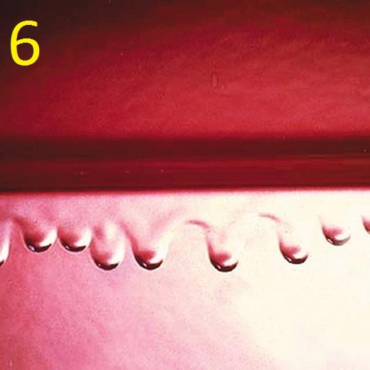

Далее осмотр передних крыльев, присядьте на корточки и ищите рис.2, рис.3, рис.4, а также рис. 6 и 7. Рис. 6 это подтеки, такое случается когда лак переливают и лишний начинает стекать, еще раз напомню, что когда лак недоливают это рис.4 красная стрелка. Рис.6 это тоже жесткий косяк и такое скорее всего заполируют, но частенько бывает, что где-нибудь внизу или не в очень заметных местах могут оставить один подтек. Да и если такая "гроздь", как на рисунке 6, то даже после полировки днем или при хорошем освещении можно увидеть, что были подтеки.

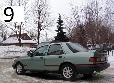

Также обращайте внимание, чтобы все элементы были одного цвета, а точнее одного оттенка(Рис.9)! На фотографии не важна машина, важен сам косяк, я видел тоже самое на гораздо более дорогих и более свежих автомобилях. Не редко мужчины не очень хорошо разбираются в оттенках цветов, поэтому не расстраивайтесь если на картинке вы не видите разницы, в этом вам помогут представительницы прекрасной половины человечества :) и это не шутка. Возьмите с собой женщину и попросите осмотреть со всех сторон машину, чтобы она была одного цвета. Опять же если нет опыта, то важна хорошая погода и посмотреть на автомобиль с разных сторон под разными углами.

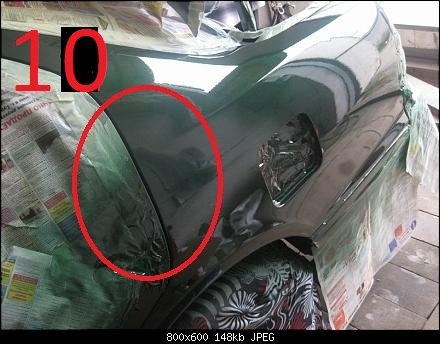

И последнее, достаточно важно осмотреть дверные проемы. Открываете дверь и смотрите на дверь изнутри и на сам проем. Рис.10
Заднее крыло покрашено, после того, как сорвут газету и малярный скотч в проеме, в месте где обведено красным останется полоса после малярного скотча, выглядеть это будет как полоса на Рис.4, т.е. этот переход нового и старого лака будет явный. Такой же будет в проеме багажника на крыле. В хороших сервисах для проемов используют самоклеющийся поролон, полоса будет не столь явная, но все равно видно.
