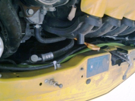

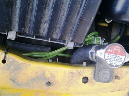

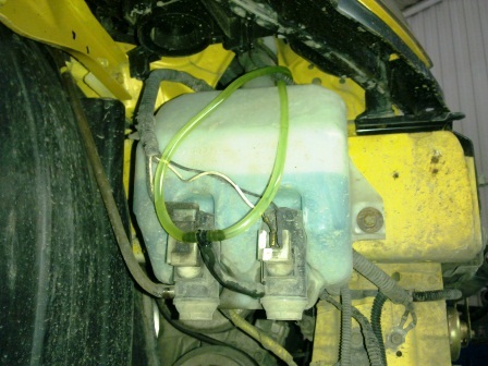

Вода+7гр дешевого жидкого мыла + подогрев подачи рабочей жидкости,
избавит от львиной доли следов пикирующих на стекло насекомых.
Вообщем все простое гениально и все гениальное просто!
По фотографиям рукастые поймут легко чего делать, .
Все остальные сделают на сервисе)))
Примерная стоимость 500р работа с матерьялами

Можно упростить немного, приеду диски красить, поколдуем.
На задний омыватель нужно еще переустановить обратку.
АрТур 7.40
Большой друг клуба

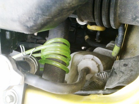

Упростил, снизу убрал все назад, сверху под капотом разъединил шланг подачи и направил его на 8-мь витков вокруг патрубка. Соответственно вернул назад.
Результат - Москва Киев, туда обратно - мух меньше всего из машин колонны.
Практически все смывалось по дороге. С анти-дождем на стекле - эффект усиливается втрое))) (y)
