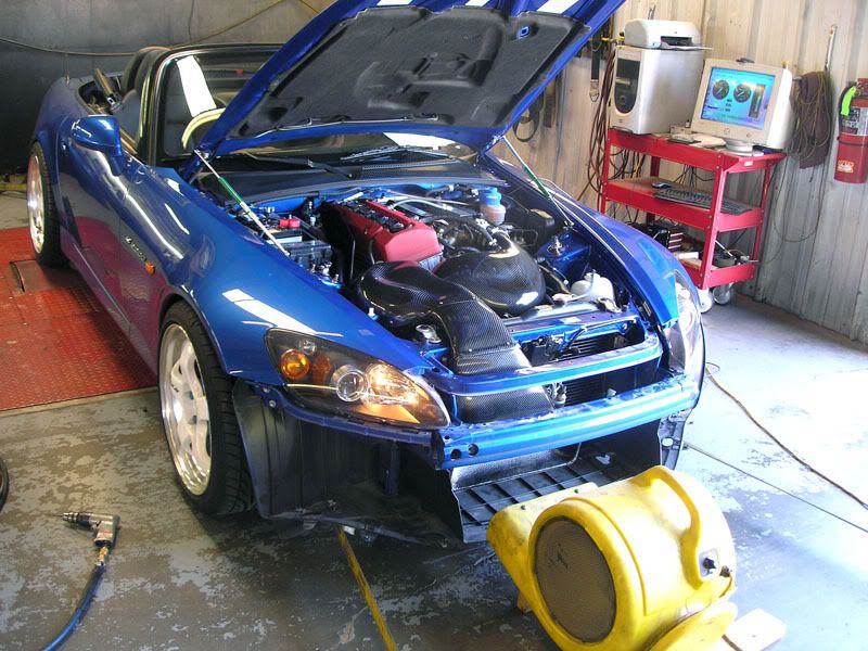

вместо стандартного упора. Чтобы капот открывался под 90 градусов. Сейчас пока просто 15-см гвоздём подпираю :ROFLMAO:
Кто-нибудь ставил себе? Хотелось бы знать от чего аммортик брать
Идея вот такая, только видел, что ставят и один, и покороче

Так они в продаже есть. Это вообще по ходу амортизаторы Tein.
А что за впуск такой красивый на этой машинке?
kaktoos
ндааа... карбоновое произведение искувсства!
Rokh
Насколько я понимаю про впуск, это Password:JDM Ram Air Intake Kit
lucid
А в чем вопрос-то? Обычные демферы, такие же стоят и на овощных машинах на крышке багажника.
У меня стоят NRG. Китай. Когда открываешь капот шипят внушительно. ) Поставил только по тому, что в моем капоте нет дырки под держатель. А так при установке в те положения, что на картинке капот открывается еще меньше, чем с держателем. Чтобы открывалось на 90 градусов надо вкручивать крепежи в отверстия для блока АБС. Сам блок куда-нибудь в другое место переносить. Либо нарезать где-нить новую резьбу.
По размерам - на ебее полно подходящих комплектов. А так гвоздик рулит )))
