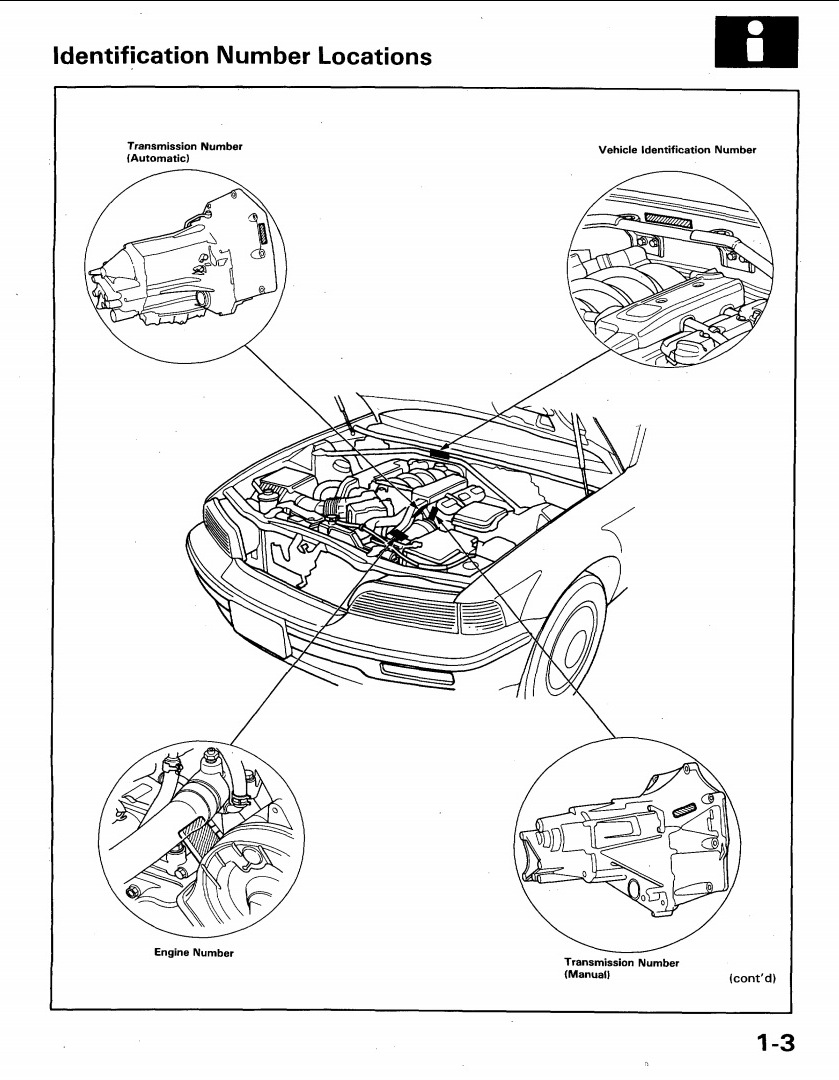

просто сравни по шильдам модификацию обеих КПП (например MPYA или MPY3 и т.п.)
Shkval
Хондавод
Re: вопрос по коробке
посмотри чертеж
там показано где на КПП расположена шильда
на шильде будет написан серийный номер коробки (что-то вроде K4E6-1000001)
сравни на своей и на той которую хочешь взять
то что написано до дефиса это модификация коробки, вот если модификация совпадает (на обеих например написано K4E6-) тогда можешь смело брать, а если не совпадает тогда не подойдет.
