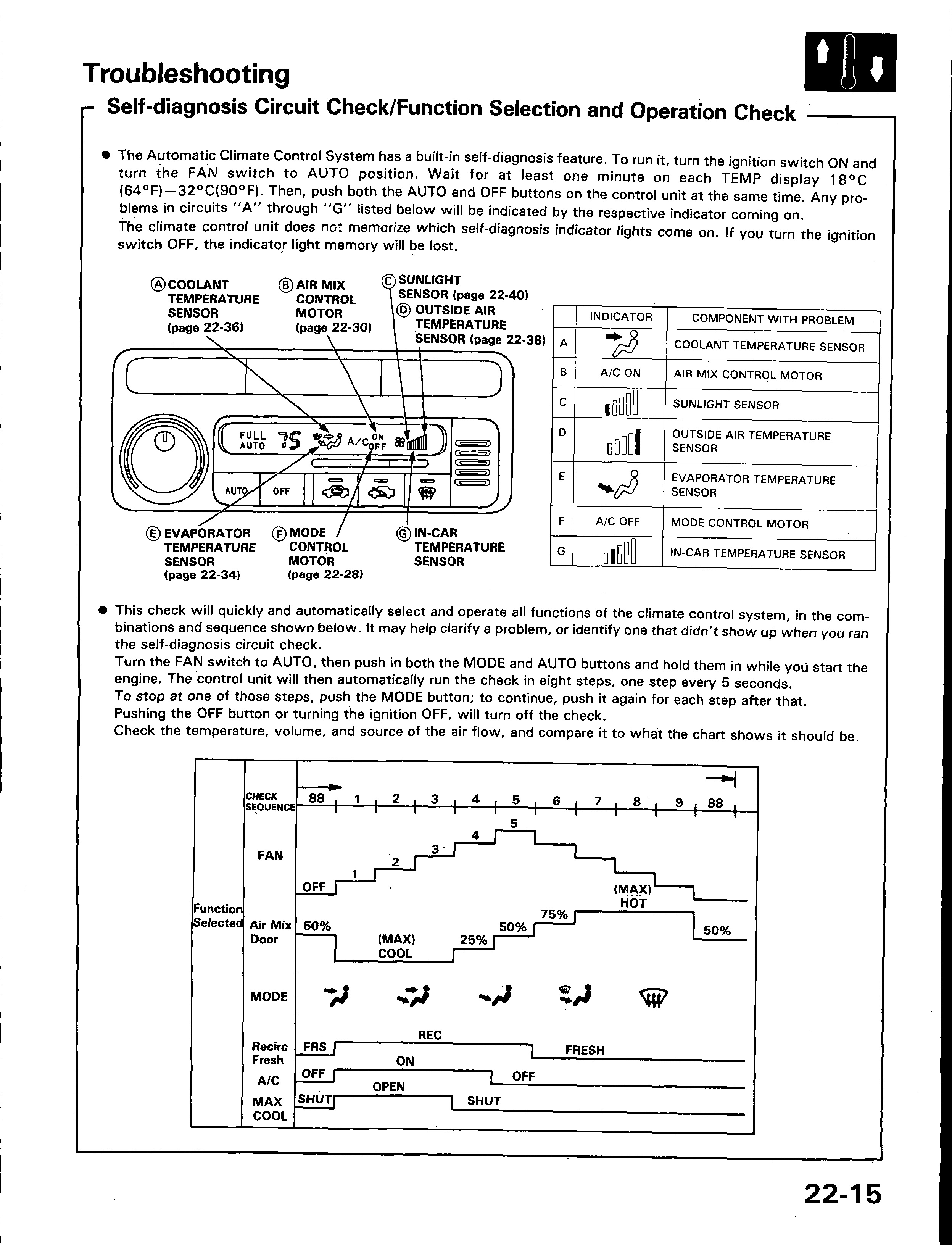

В мануале на англицком есть описание самодиагностики, но как ее делать не допер. Помогите плиз.

Спасибо, думал может кто уже сталкивался. Да и хотелось бы сделать эту диагностику, но из-за плохого знания гуглом тех языка алгоритм действий не совсем понятен и провести самодиагностику не получается.

Включаем климат, ручку вентилятора в положение AUTO. Температуру ставим на 18С, ждем не менее минуты, переключаем на 19С и т.д. до конца. После этого нажимаем одновременно кнопки AUTO и OFF. Пойдут буквенные коды. Расшифровка кодов показана.
Быстрая проверка. Двиг выключен. Крутилку вентилятора на AUTO. Нажимаем одновременно и держим кнопки MODE и AUTO, включаем зажигание. Пойдет пошаговый тест. Каждый шаг в течении 5 сек будет. Повторить шаг кнопкой MODE, продолжить - нажимаем ее же. Остановить проверку кнопкой OFF.
И картинка далее идет пошаговая что будет в каком режиме работать.
