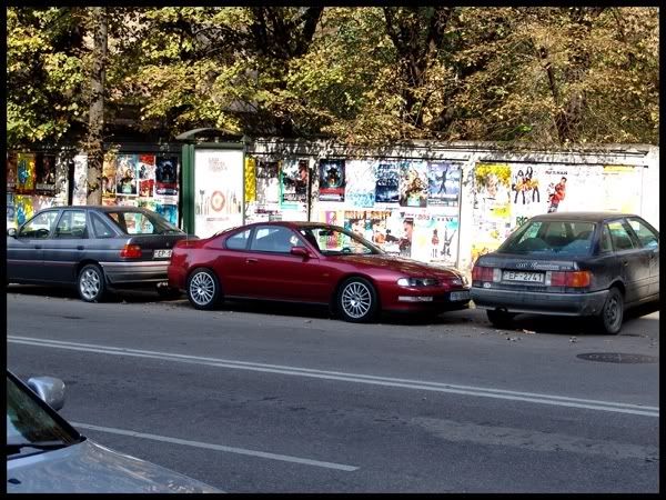

Вот такой он был.. F20A4, практически полный сток..

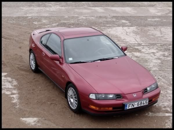

Уже немного усадили..

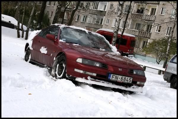

Зимой..

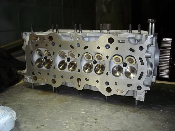

2.0 голова пошла на доработку..

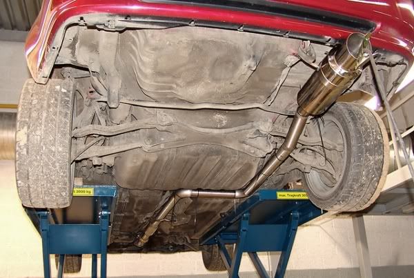

Выпуск 60мм нержа..

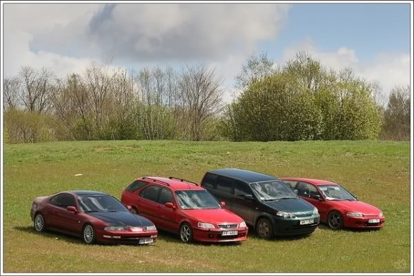

JDM оптика, чёрный верх и ещё немного усадили..

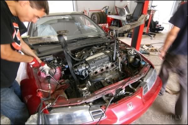

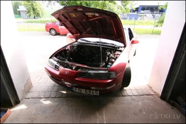

Быстренький свап за денёк..

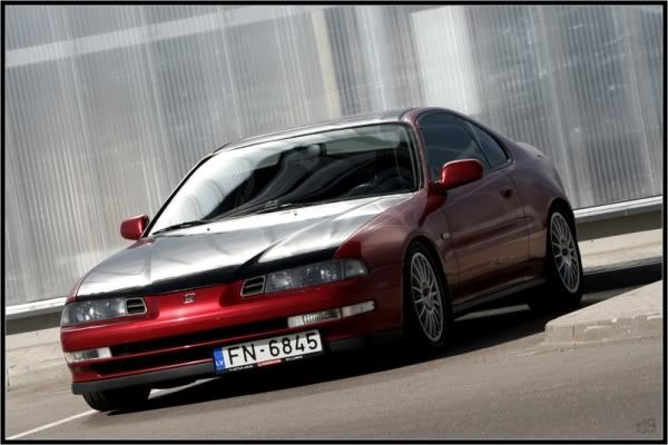

На данный момент Прел выглядит так..
JDM H22A, M2A4 коробка, шорт шифтер, KONI Yellow Sport стойки, усадка - 90мм, тормоза от ВТЕКа, передняя распорка стаканов, JDM оптика с европейскими рефлекторами, JDM клима, JDM складные зеркала.. ну и куча всяких мелочей.. На подходе P28..

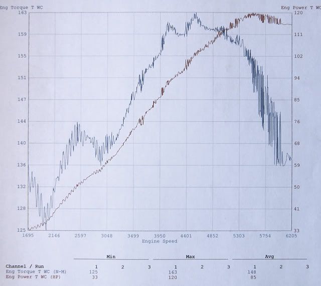

лошадки и моменты в студию ???
На стенд c H22 еще не гонял.. Машина в Риге, а я в Москве на несколько недель.. В Риге уже ждут P28 мозги.. Как вернусь, Хром в зубы и на стенд. Тогда о лошадках и моменте сможем поговорить :)
Добавлено через 57 минут 37 секунд

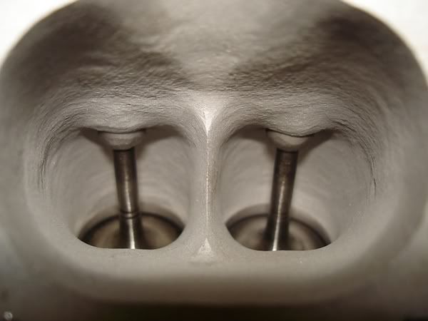

Могу поделиться опытом о 2ух литровом двигле..
Хотелось немного поэксперементировать на что способен двухлитровик без замены родных внутренностей.. Усадка головы, проточка впускных/выпускных каналов, подгонка коллекторов, заглушка клапана рециркуляции, выпуск, 7кг маховик, отключенные балансвалы. На стенде - 144 силы (120 на колёсах) и +~13Нм. Прирост можно было почувствовать, но вложения и работа этого совершенно не стоили!
