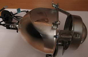

Начал ставить правильный ксенон. По фото почти все понятно.

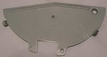

Кстати причина симметричных боковых световых артефактов в забавном отверстии в родной шторке. И если справа световое пятно лучше освещало знаки и указатели, то левая проекция пятна попадала в зону встречных.

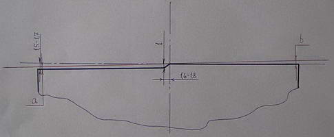

Экспериментально было определено будущее положение и форму новой шторки. И после этого была определена конструкция шторки, позволяющая жестко её закрепить в таком положении, при обеспечении возможности выполнения регулировки подгибанием. Из этого фото, думаю, вполне всё понятно.

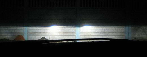

Обязательно выполняем регулировку фар!
Можно с использованием стенда, можно на стене. Главное отрегулировать правильно, не забывая, что ксенон даже в отличной линзе, но без автокорректора – штука весьма опасная. Методику и условия легко расскажет Яндекс. Подробнее отчет можно посмотреть.
