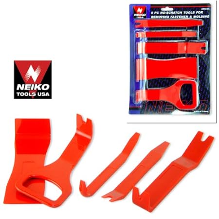

Для простого демонтажа снятия пластиковых панелей, использовать можно данный набор.
1. Используя набор инструментов, нажмите крючком на (A) и
отсоедените крышку (B) на верху (С) затем
отсоединить передний крюк (D), а затем открутите
покрытия и винты крепления внутренней ручки (E).
2.Отпустите зажимы, крепящие дверную панель (A)
(B) Используемый прибор для демонтажа.
