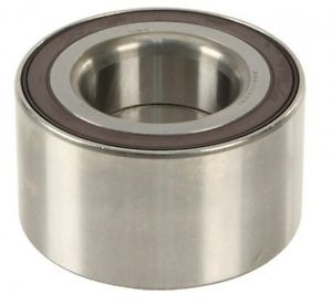

Передний ступичный подшипник Honda с магнитным кольцом ABS
К тому же, у Honda имеются различия и в форм-факторе подшипников, особенно если мы говорим про переднеприводные автомобили, которые составляют более 90% от всех выпускаемых Honda. Так, передние ступичные подшипники представляют собой привычную конструкцию, в то время как задние, на абсолютном большинстве автомобилей, уже выглядят куда сложнее.

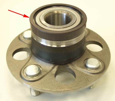

Инженеры Honda, руководствуясь идеей рационализации, объединили задний подшипник в общую конструкцию со всем ступичным узлом. Для чего они это сделали? Ну, в первую очередь, для уменьшения количества деталей, ведь чем меньше деталей, тем выше надежность. Во-вторых, такая конструкция значительно ускорила ремонт узла. Если раньше надо было снимать ступицу и перепрессовывать в нее подшипник, то теперь перепрессовывать уже ничего не надо. Снял-поставил-поехал, вот и весь ремонт. В-третьих (а оно вытекает из во-первых), увеличение надежности сказалось и на увеличении срока хождения узла. Как правило, монолитные задние ступичные подшипники даже в самых тяжелых условиях ходят не меньше 100 000 км. В нормальных условиях, их срок хождения может перевалить и за 400 000, а то и больше. Такие характеристики для механического узла можно назвать фантастическими, а достигнуты они всего лишь правильной конструкцией и правильным расчетом. Единственным минусом такого форм-фактора можно назвать только его цену. Так, задний ступичный подшипник может в три раза превосходить по цене своего «переднего коллегу по опасному бизнесу», и это не предел.
Задний ступичный подшипник Honda в сборе со ступицей и магнитным кольцом ABS

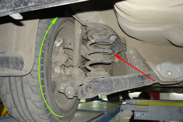

На всех автомобилях Honda, задняя подвеска построена с применением пружин и стоек (рессорные подвески мы не тестировали). Зная, что в твердом материале звук распространяется лучше, чем в воздухе, мы можем использовать железо, в качестве усилителя слабого звука «мертвого» подшипника при небольшом раскручивании колеса. А потому, порядок всех действий крайне прост:
Проверка заднего ступичного подшипника Honda
  1. нужно раскрутить вывешенное заднее колесо;
  2. пока колесо крутится, нужно успеть просто положить руку на один из витков пружины, установленной в задней подвеске рядом с колесом.
То есть, проверяем правое колесо, кладем руку на правую заднюю пружину, проверяем левое, — на левую. Если есть проблема с подшипником, Вы почувствуете очень ощутимую вибрацию, передающуюся на пружину, при том, что самого звука Вы почти не будете слышать (если конечно, вокруг Вас все не замолкнет).
Эффективность указанного способа просто фантастическая, и проверена на десятках автомобилей. Таким образом можно «поймать» даже только начавший «умирать» подшипник, который гудит только в очень небольшом промежутке скоростей, и, как правило, является проблемой для диагностики.
Кроме того, при помощи этого метода очень легко отсекаются проблемы с «прихватывающими» колодками, которые создают лишний звук при «слуховой» диагностике, описанной выше. То есть, если просто «слушать» колесо, и принимать за проблемы с подшипником звук, исходящий от тормозов, то при методе «прощупывания пружины», будет сразу понятно, что проблема не в подшипнике, а в тормозах.
